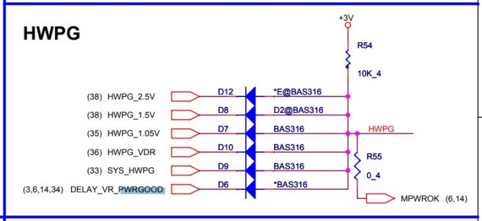

			<content type="html"><![CDATA[<p>Большое спасибо, действительно не выдавался powergood по 1,5В</p>]]></content>

			<content type="html"><![CDATA[<p>Здравствуйте.<br />Судя по описанию, действительно похоже на отсутствие контакта одного из мостов.<br />Так же, подобное поведение может вызывать отсутствие одного из важных напряжений либо powergood сигналов в процессе старта. Проверьте наличие результирующего сигнала HWPG при включении.<br /><span class="postimg"><a class="fancybox fancybox.image" rel="group" href="https://service-core.com.ua/forum/uploads/images/2/b80014fd30a846788b8522bd00872f79.jpg"><img class="fb_img" src="https://service-core.com.ua/forum/uploads/images/2/b80014fd30a846788b8522bd00872f79.jpg" alt="https://service-core.com.ua/forum/uploads/images/2/b80014fd30a846788b8522bd00872f79.jpg" /></a></span></p>]]></content>

			<content type="html"><![CDATA[<p>Здравствуйте, Стартует примерно на секунду, от нажатия на кнопку. Дежурки естественное есть, после нажатия на ту секунду поднимаются питания процессора, памяти, питания на мхм карте. Один раз случайно запустился нормально - выдал картинку на внешний монитор, несколько включений. Причем когда выпали 2-3 первых контакта разъема кулера с кулером не включался, без кулера включался, потом снова перестал включаться и без кулера. Со слов клиента &quot;если перевернуть и подождать может включится&quot;. биос зашил новый(с ним включился), модем, вайфай модуль сняты, память, видеокарту пробовал другие - поведение не меняется. Подскажите пожалуйста куда копать. На прижатие нигде не реагирует.</p>]]></content>
